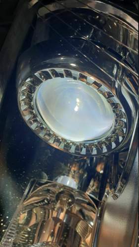

oftmals ist hier der Übeltät der Dreck auf der Linse. Hatte das ein meinem Fall versucht etwas zu reinigen. Leider nicht die Zeit gehabt den Scheinwerfer komplett auseinander zu nehmen. Daher ist der Erfolg eher mäßig. Dennoch hat sich das Licht verbessert. Dramatisch schauts immernoch aus, wenn mich ein Kleinstwagen mit LED Licht überholt.
p.s. es wird vermutlich nie eine LED Zulassung für Xenox geben, da es a, wirtschaftlich nicht interresant ist und b, die bautechnische Basis nicht passt.

Mein Licht ist auch sehr sehr schwach. Kann es sein dass die Reflektoren oder andere Teile Matt werden??
Auf deine Frage, natürlich, unterliegt alles einem Alterungsprozess … aber auch die Brenner als solches Altern, manchmal hilft hier schon ein Austausch
Bei dem Aufwand dann gleich alle 'Leuchtmittel im Scheinwerfer wechseln.
