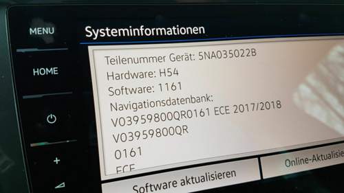

Interessant wäre die SW Version des Pro nun
Das sind meine... Auslieferung Anfang März ohne Earth

@dlorek schrieb am 24. März 2018 um 13:52:24 Uhr:
mein Fahrzeug wurde am 12.10.2017 fertig gestellt.
die Hardwareversion ist ebenfalls H54 und Software 1161.
Die Navigationsdatenbank weicht ab.
Doch das dürfte daran liegen, dass ich das Januar-Update noch nicht vollzogen habe.
Google Earth ist nicht implementiert.
