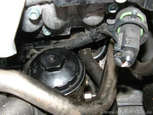

hallo zusammen wollte heute bei meinem golf v bj2007 1,9tdi öl wechseln
habe auch alles zusammen öl ölfilter neue öl ablass schraube und so weiter.
ich finde die öl ablass schraube nicht! ist die unter der verkleidung ?

Mit'n bisschen Gefühl in den Knochen bekommt man den Deckel auch anders auf, aber das kann man von der Ferne eben schlecht beurteilen, ob es demjenigen zuzutrauen ist.
dann erzäl mal wie anderes? habe gerade kein 32sechskant schlüssel zur hand
Wie naiv doch so mancher Zeitgenosse ist!
Da wird zuvor noch darauf hingewiesen, dass der Ölfilter als erstes zu entfernen ist. Aber das ist ja alles Quatsch und es wird munter drauflosgewerkelt. Dann stellt man fest, ach ich habe ja gar keinen Filterwerkzeug.
Original geschrieben von Golfschlosser
..... Vorher den Ölfilter aus seiner Aufnahme puhlen, damit das Öl im Filtergehäuse in die Ölwanne laufen kann.
dann erzäl mal wie anderes? habe gerade kein 32sechskant schlüssel zur handZitat:
Rohrzange🙄
Menschenskinder !
Ein " Franzose" ( verstellbarer Maulschlüssel ) bekommt das immer auf ( wenn man hinkommt ).
Ansonsten gekröpfter Ringschlüssel oder Steckschlüssel entsprechender Größe.
Original geschrieben von Ugolf
Menschenskinder !Ein " Franzose" ( verstellbarer Maulschlüssel ) bekommt das immer auf ( wenn man hinkommt ).
Selbst bissl mitdenken is doch viel zu einfach... 😮

danke an alle antworten habe es heute geschaft alles super gelaufen habe mir heute das werkzeug gekauft das ich gebraucht habe
