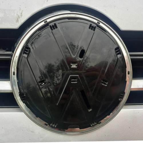

Hier mal einige Fotos zum Versuch, die Motorhaube durch das VW-Emblem des Golf 7 hindurch zu entriegeln. Wie schon zuvor gesagt, wuerde ich mich immer noch freuen, wenn hier jemand bestaetigen koennte, das dies die offizielle Methode ist, um die Motorhaube beim Golf 7 von aussen zu oeffnen.

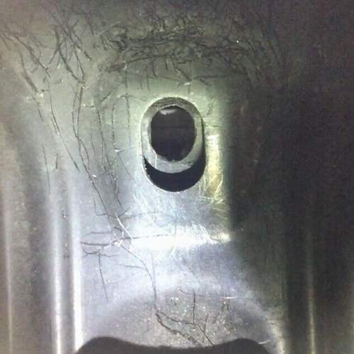

Auf dem ersten Foto sieht man zwei Schlitze im schwarzen Plastik. Ein relativ kurzer ist im V, ein laengerer im W. Auf dem naechsten Foto sieht man ein Loch, dass sich direkt hinter dem oberen, kurzen Schlitz befindet.

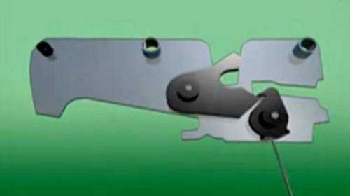

Ist dies der Zugang zu dem Mechanismus, den man auf Foto 3 sehen kann (Screenshot von dem oben geposteten Video)? Was muss man jetzt tun? Ich war zwar in der Lage, einen dicken, L-foermigen Draht dort reinzuschieben, aber es liess sich nichts entriegeln. Muss man irgendwie druecken oder in eine bestimmte Richtung drehen?
Auf Foto 4 (bei einem anderen Golf 7 aufgenommen) sieht man den gesamten Mechanismus. Rot umrandet ist der Teil zu sehen, der ueber den Bowdenzug (den man dort auch erkennen kann) betaetigt wird und so den zweiten Teil entriegelt (wie auch in der Animation im bereits erwaehnten Video zu sehen ist).
Nach meinem Verstaendnis muss man den ersten Teil des Schlosses im Uhrzeigersinn (wen man vor dem Fahrzeug steht) drehen, um den zweiten Teil zu entriegeln. Aber ich bin mir nicht sicher WO ich mit meinem Werkzeug ansetzen muss.

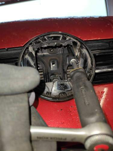

Schritt1: VW-Logo demontiert und wie oben auf den Bildern zu sehen, ist dort nicht viel.
Schritt2: Wir haben in die Platte größere Löcher gebohrt und diese ausgesägt bzw gefeilt sodass man bis zur Klinge schauen konnten, allerdings war diese bei mir so fest das sie selbst da nicht zu öffnen war..
Schritt3: Alles soweit frei Feilen, Sägen bzw Heraustrennen bis man an die 2 Schrauben kommt die, die Verriegelung unten hält.
Schritt4: Schrauben lösen und herausnehmen, jetzt kann die Haube leicht angehoben werden sodass man über dem linken Scheinwerfer an das Verbindungsstück kommt was den langen und kurzen Bowdenzug verbindet.
Schritt 5: Verbinder der Bowdenzüge ist nur Richtung Scheinwerfer geklippst, diesen lösen sodass die Haube noch weiter aufgeht.
Schritt 6: Klinke mit 10er Ringschlüssel von der Haube lösen sodass diese jetzt vollständig offen ist.

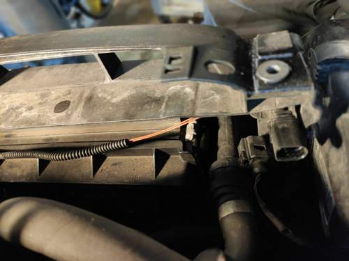

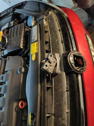

Aus aktuellen Anlass. Hatte das selbe Problem, mein Seilzug hatte sich im Motorraum ausgeklingt und ich hatte nicht viel Zeit für eine Reparatur. Leider war meine Motorhaube zutief eingestellt, um an die Schrauben vom Haken an der Haube zu kommen.
Also Emblem ab und den Bereich dahinter entsprechend aufgeflext. Im Nachgang hätte es auch ein kleineres Loch getan. Über das aufgeflexte Kunststoff Fenster kann man zwei Schrauben vom Motorhauben Schloss lösen. Wodurch es theoretisch frei hängt. Praktisch ist noch ein Überwachungskabel und der Bautenzug dran. Beides konnte ich aber durch einen beherzten Ruck an der Haube abreißen. Der Bautenzug ist mit Kunststoff eingeclist. Dieser gibt irgendwann auf und das Überwachungskabel ist so dünn, dass es entsprechend reißt. Denn Bautenzug Clips habe ich mit Kabelbinder am Schloss fixiert und das abgerissene Kabel wieder angelötet. Mit etwas mehr Geduld bzw. Wissen über das abreißende Kabel, hätte man auch die Schrauben vom Haubenhaken lösen können 😉
Das Kunststoff Viereck habe ich zum Schluß wieder eingeklebt. Wenn man es nicht weiß sieht man es nicht direkt.
