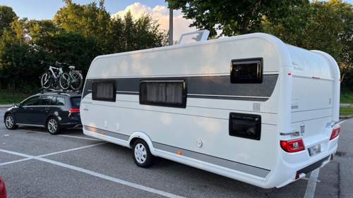

Ich wollte mich noch einmal zu diesem Thema melden.
Wir waren mit dem G7 Alltrack und einem Ww Hobby 560 Kmfe z.Ges. 1700kg in Italien unterwegs. Gezogen wurde der Ww 2000km.
Ich kann nur sagen, läuft wunderbar (natürlich merkt man den Ww. am Haken). Fahrzeug ordentlich beladen. Umsichtiges fahren. Keine Probleme mit stinkender Kupplung (DSG) etc. . Ebenfalls sind 100km/h kein Problem.

Parken solltest du noch mal üben! 4 Parkplätze belegen geht nun mal gar nicht.
@Golfschlosser schrieb am 8. Juli 2022 um 12:54:16 Uhr:
Brauch ich nicht zu üben, weil ich nur kurzzeitig gehalten und nicht geparkt habe :-)
Recht viel deutscher wird's nicht mehr.
