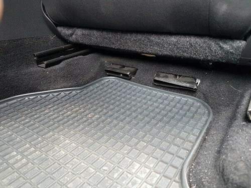

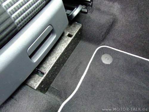

: um nicht extra einen neuen Thread zu eröffnen mal ne Frage:
mir ist noch nicht ganz klar wo das Steuergerät mit der Styroporbox auf der Beifahrerseite angebracht werden muss.
Wird es unter dem Beifahrer sitzt einfach nur in den Fußraum 'gelegt' wie auf dem Bild ersichtlich oder fest mit dem Beifahrersitz von unten verbunden (SitzKonsole)?
Denn so wie auf das beigefügte Bild geht das bei mir nicht aufgrund der 2 Lüftungsöffnungen die nach hinten zum Fußraum für die hinteren Mitfahrer sind.
Danke euch
edit: Bild #2 ist mein Fußraum hinter Beifahrersitz.

Es wird, wie auf Bild 1 zu sehen, einfach nur unter dem Sitz gelegt. Normalerweise ist an der Unterseite der Styropor-Box etwas Klettband, der sich in den Teppichboden krallt.
