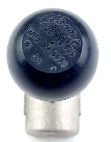

Nabend,
unser Schalthebel ist seit heute Mittag wabbelig, lässt sich rühren wie in einer Salatschüssel. Es funktioniert nur noch der Rückwärtsgang und unser Schätzeken fährt dauer im 3. Gang
Ja SuFu wurde genutzt und es scheint der Schaltfinger zu sein. Lassen uns aber auch gerne eines besseren belehren.
Nun die Frage können wir auch einen 5- Gang Schaltfinger nehmen, weil wir haben den Golf 3 mit 4 Gang (Bj.1995 )
MKB: ABD
Hab nochmal unten ein Bild eingefügt
Danke im vorraus und noch einen schönen Abend
Ja natürlich...ist ja der selbe Schaltfinger wie beim 4 Gang Getriebe...vorausgesetzt es ist auch ein 085er Getriebe...😉
Unseres Wissens nach ist es das original Getriebe
Ja das ist Korrekt...ein 085er Getriebe halt.
ok supi danke dann werd ich gleich mal direkt bestellen... kann mir vielleicht noch wer nen guten shop empfehlen ?
Kauf das Teil ruhig bei VW.
So teuer ist das nicht.
191-711-233...ca. 35€
ok danke dann morgen direkt mal zum unserem vw dealer

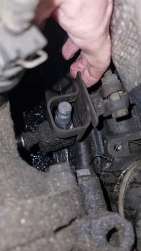

Ich habe jetzt das selbe Problem, Gangschaltung auf einmal sehr wabbelig.
Man sieht im Motorraum, dass die Gummibuchse vom Schaltfinger 191711233 fehlt? Kann man die einzeln tauschen, also nur eine neue Gummibuchse aufstecken?
https://volkswagen.7zap.com/de/rdw/golf/go/1992-121/7/711-711020/#31
Golf 3 Schaltfinger ohne Buchse
@pdm80 schrieb am 22. Dezember 2022 um 16:12:58 Uhr:
Ja, kann man!
Mir ist aber nicht bekannt wo du nur die Gummibuchse bekommst.
Bei VW wird immer der komplette Schaltfinger erneuert.
