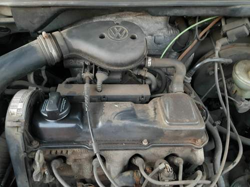

Hallo Zusammen,
bei meinem Golf 3 Europe, Baujahr 1996 stieg die Temperatur, weswegen ich in die Werkstatt fuhr.
Hier erhielt ich die niederschmetternde Nachricht, dass die Reparatur sich nicht mehr lohnen würde. Er könnte zwar ein neues Thermostat einbauen, aber er würde auch Öl verlieren, (der Kühlwasserbehälter ist voller Öl), der Zylinderkopf ist defekt, sowie alle Schläuche und die Wasserpumpe. Alles in allem über 1000 Euro.
Ich muss dazu sagen, ich war zum ersten Mal in der Werkstatt, da meine eigentliche zu hatte. Hatte überlegt da noch hinzufahren, aber der Herr von der Werkstatt meinte, er würde gar nicht mehr fahren, eben wegen dem Wasserverlust und der Temperatur, sprich ich komm vielleicht gar nicht in der Werkstatt an.
Da ich unheimlich an dem Auto hänge, aber nicht gerade über viele finanzielle Mittel verfüge, hatte ich mir überlegt, einen Schrotthändler zu fragen, ob der mir vielleicht die Ersatzteile billiger besorgt und einbauen kann. Wobei ich noch sagen muss, ich befürchte, dass es vielleicht auch noch ein Motorschaden ist.
Was ist eure Meinung? Lohnt sich das?
Danke im Voraus für eure Antworten.
Viele Grüße
Simone

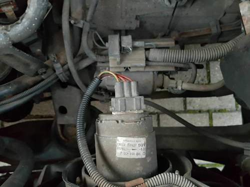

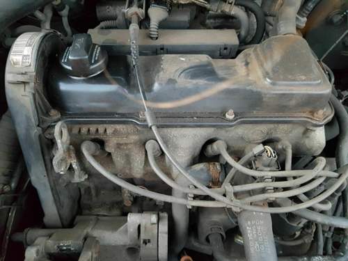

Erstmal vielen Dank für die ganzen Antworten :-) die Bilder vom MKB und dem Ausgleichsbehälter folgen leider erst morgen, da ich heute kurzfristig noch länger arbeiten muss.
Wie ich das hier lese fotografiere ich am besten den gesamten Motorraum ab, damit ihr euch ein Bild machen könnt!
Und ja, es ist definitiv ein 1.8 Motor :-)
So, hab ein paar Bilder vom Motorraum gemacht und unter dem Profil hochgeladen.

Es wurde glaub ich schon danach gefragt: Mach mal ein Foto vom Inneren des Ausgleichsbehälters vom Kühlmittel, aber VORSICHT, nur im kalten Zustand, sonst steht er unter Druck.
Ich bin nach wie vor der Meinung, dass es sich eine unabhängige Person ansehen sollte, und nicht eine mit $$$ in den Augen. Wenn ich höre, dass einer ohne Zerlegen beurteilen will, dass der Zylinderkopf defekt sein soll...

So, hier nochmal die Bilder.
20201103
20201103
20201103
+2
Ich hab den Deckel nicht aufbekommen, aber der Bekannte schon, er sagte, ist ok, wäre kein Öl mehr drin. Dann hat der aus der Werkstatt es wohl gewechselt. Einfach so verschwindet es ja nicht.
