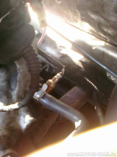

Im kalten Zustand geht er nach 10 sekunden aus. Nach erneuten start wieder das selbe. Anspringen tut er aber immer auf anhieb. Vor dem absaufen geht die Drehzahl in den Keller so als hätte er keinen Sprit mehr.
Ob kalt oder warm das auto verschluckt sich. Ist im kalten zustand aber besonders schlimm. Wenn man gas gibt geht er manchmal sogar aus (bis jetzt nur im kalten Zustand). Aber auch wenn er warm ist verschluckt er sich und mann muss aufs gastreten damit er wieder fährt. Ausserdem schluckt der Sprit ohne Ende. Hab noch nicht getankt und weiss den genauen Wert nicht aber 112km gefahren seit dem Volltank und der Tankanzeiger steht knapp über halb🙁 Das ist verdammt viel auch wenn ich zu 80% kurzstrecken gefahren bin und oft durchtreten muss damit er gas annimmt.

Also der Hallgeber steht immer drin wenn der AAM mit ausgeschaltetem Motor ausgelesen wird und sicher nicht, weil man die Verteilerkappe gewechselt hat oder so einen Quatsch. Zweifle irgendwie an der Kompetenz deines Mechanikers da. Fahr da nicht mehr hin würde ich sagen, aber deine Sache.
Was du meinst mit dem Tacho etc. ist das Galasignal (immer ein blau/weisses) Kabel. Dieses Kabel ist auch bis zum Radio verlegt und darf dort auf keinen Fall falsch angeschlossen werden! Es dient dazu dem Radio das Geschwindigkeitssignal zu übermitteln. Manche Radios werten das aus und erhöhen die Lautstärke automatisch und ähnliches.
Kann dein Radio dies aber sowieso ned, würde ich das Signal natürlich nicht anbringen und schon gar nicht an den falschen Pin! Kann nämlich vorkommen, dass der Tacho dadurch aussetzt oder du ihn ganz schrottest. Also check mal ob das blau/weisse richtig angebracht ist. Der Geber sitzt am Getriebe, ein Stecker der gut zu erkennen ist. Den kannst du ggf. abstecken und mal auf Sauberkeit und Trockenheit prüfen.
Dein extremer Mehrverbraucht kommt aber nicht von dem Signal da, so wie ich das sehe. Klingt für mich viel mehr nach defekter Lambdasonde! Diese kann man mit einem Multimeter messen, ob sie defekt ist oder nicht. Benutz dazu mal die Suchfunktion.
Hat dein Mechaniker den Speicher gelöscht? Würde ich mal machen und schauen, was dann nach bisschen Fahren noch so abgelegt wird und ob sich etwas ändert.
Lass dich von dem nicht übers Ohr hauen!

Also soweit ich weiß, lasse mich aber gerne korregieren, nimmt das Steuergerät im Notlauf einen bestimmten Wert an, wenn die Sonde nichts liefert. Dann müsste er aber entweder warm oder kalt gut bis besser laufen.
Das er so langsam ausgeht ist auch komisch, wie sieht dein Luftfilter aus?

Also: Lambdasonda abstecken und gucken obs besser wird. Geht das?
Und: Kann ich den Fehlerspeicher selber löschen? Sufu erzählt mir was von Batterie abklemmen für 15 min. Ist das richtig?

Hab jetzt mal den Stecker von der Lambdasonde abgezogen. Der Wagen läuft viel ruhiger und hat sich auch nicht verschluckt... Zumindest hab ich nichts wahrgenommen. Ähmm.. Kann ich mit abgezogener Lambdasonde weiterfahren? Zumindest bis ich das neuteil habe... Es scheint tatsächlich an dem Ding zu liegen. Ob er im Kaltstart ausgeht muss ich noch austesten. Ich lass den jetzt ein paar Stunden abkühlen und meld mich dann wieder.

Naja ohne Lambda Fahren ist glaub ich nicht so in Ordnung, da deine Abgaswerte nicht mehr ok sind. Klar, wenn sie kaputt ist, sind sie es auch nicht aber meine mal sowas gelesen zu haben, dass es in Richtung Versicherungsbetrug geht oder sowas.
Kennst du keinen der nen AAM fährt? Vielleicht mal probeweise tauschen, denn die Lambda ist nicht grad billig.

Wenn der Wagen doch deutlich runder läuft und die symptome weg sind kanns doch nur das Ding gewesen sein? Oder wird die Lambda auch im Fehlerspeicher angezeigt? Die ASU hat er nicht bestanden. Das Problem MUSS also gelöst werden sonst bekomme ich keinen TÜV🙂

Also das Teil kann man durchmessen, dazu benötigst du ein ganz normales Voltmeter (Multimeter), hat sicher einer den du kennst. Dann auf Spannung stellen, der Wert muss um 1V liegen, wenn ich mich jetzt nicht täusche. Hab das damals auch gehabt mit dem Ruckeln, war aber ein defektes Zündkabel!

Lambdasonde wird bei Defekt im Fehlerspeicher angezeigt und dein Verbrauch müßte über 15 Liter liegen. Hatte auch diesen Fehler, wenn ich auf Gas ging ist das Teil quasi abgesoffen.
Austausch quasi ganz simpel.... sofern die Sonde nicht im Krümmer festgebrannt ist und das macht sie sehr gerne. Dazu ist der Monatgeplatz an dieser Stelle nicht eben üppig bemessen, was das Gewindenachschneiden zur Primellei macht...

Jetzt komm ich total durchinander... Im Fehlerspeicher ist aber nichts mit Lambdasonde? Den habe ich oben ja gepostet. Hallgeber und Gesch.Geber. Mehr ist da nicht. Aber verbrauch und Ruckeln kommt hin. Doch nicht die Sonde? :S
