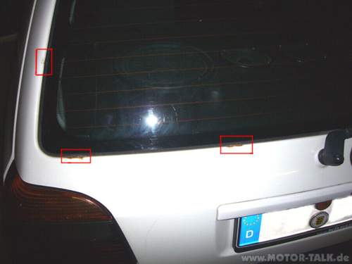

Da kannste auch ein komplettes Auto fotografieren..........gibt eigentlich kein Teil der Karosserie was nicht rostet.Ist aber nicht bei jedem Modell so.Das einzige Teil was sicher bei fast allen rostet ist die Heckklappe...........
64 weitere Antworten
64 Antworten
Die Heckklappen rosten doch auch oft, wegen poröser Heckscheibendichtung, oder? Kann man diese Dichtung denn erneuern/auffrischen??
Die Scheibendichtung, Heckscheibe --> Dichtung --> Heckklappe ist laut VW nicht einzeln erhältlich, diese sei mit derr Heckscheibe verklebt und nur in der Kombination Neue Scheibe inkl. neuer Dichtung erworben werden. Hab das selbst nie nachgeprüft, deshalb mal ohne Gewähr 🙂
die Dichtung von Karosserie zur Heckklappe ist natürlich einzeln erhältlich.
Ich denke man sollte bei der Golfrostklassifizierung noch aufklären:
Golf ab MJ 96 "facelift" habe nicht diese Hecklappenrostprobleme, bei diesen habe ich auf jeden Fall sehr viel weniger Rostopfer gesehen, bis MJ95 ist eine rostfreie HK ja wirklich ein Lottogewinn.

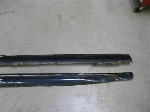

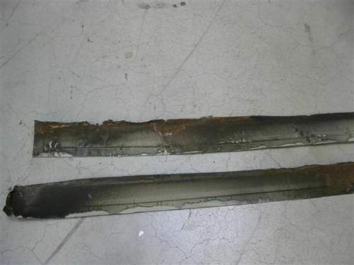

hier ein paar Bilder meiner Heckklappe und meiner Schweller vor bzw. während der Reparatur.
Schweller 1
Schweller 2
Schweller 2

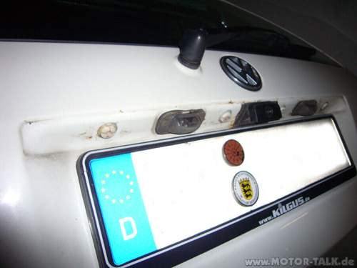

Bilder zu der Heckklappe .... Es ist schon meine 2te Heckklappe und die Originale war komplett durch gewesen und auch verbogen worden von Jemanden, so dass sie nicht mehr richtig geschlossen hat!
Unter der Griffleiste rosten die Heckklappen schon mal gerne und meine alte Heckklappe hat da auch gerostet und war im deutlich schlimmeren Zustand als die jetzige Heckklappe es ist.
Die Roststellen an der Heckscheibe sind die Golf - typischen Stellen und die hatte selbst meine Originale so gehabt, aber da war es weitaus schlimmer gewesen.
Am Kotflügel vorne unten ist das Teilstück zum Schwelle abgerostet und musste provisorisch erneuert werden. Sieht man ja auch wie das aussieht 🙁
Zu Heckklappenschloss-Bereich und Fuge muss ich nicht viel sagen und zu Tankstutzenblech was ich schon behandelt habe, um das Rosten etwas einzudämmen.

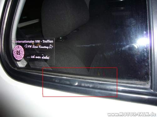

Und nun zur Fensterdichtung an der Hinteren Türe - Beifahrerseite. Das ist eine bekannte Schwachstelle aller 3er Gölfe mit 5 Türen! Ist egal ob Limosine / Vento / Variant!

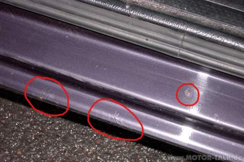

Doch auch an den Türen und am Schweller selbst rostet er auch und das ist bei jeden Golf so, den ich bisher gesehen habe! Nur ganz selten sind die Gölfe da nicht betroffen!
