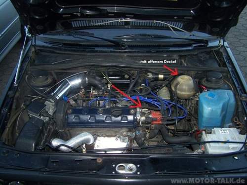

Ich habe ein Problem und zwar kommt mein Golf 2 NZ nicht auf Betriebstemperatur und ich hab keine Ahnung an was es noch liegen könnte ich hab auch die Suchfunktion durchforstet aber leider hat mir kein Beitrag weiter geholfen🙁
die temperaturanzeige auf dem Tacho geht nur bis zum ersten strich und nicht weiter egal was ich versuche hab auch schon ein Stück Pape hinter den Kühlergrill geklemmt da wurde er aber auch nicht wärmer!
Ausschließen kann man auf jedenfall.
1. Thermostat den hab ich jetzt schon mehrfach getauscht
2. Temperaturfühler (Blau und auch Schwarz) beide neu
3. Thermostatgehäuse (Neu)
4. Wasserpumpe Gerade mit dem Zahnriemen gewechselt.
5. Tacho auch schon mehrfach getauscht jedesmal das selbe Ergebnis, ich habe auch zum Testen den Schwarzen Fühler überbrückt dann schlägt der Tacho auch voll aus.
6. Luftblase in der Leitung kann man auch ausschließen.
7. Die Wasser Schläuche sind auch alle geprüft und gereinigt worden
Was bleibt da noch😕😕😕

achso das einzigste was ich mal verändert hatte wahr noch das ich den schlauch vom Ausgleichsbehälter an das tehrmostat gehäuse angeschlossen habe da ich mir ein kühler vom olo eingebaut hatte da wahr kein anschluss für den schlauch vorhanden!
aber der Fehler wahr voher auch schon da

Hi, also schrecklich was da alles geschrieben wird. Wenn, wie das da lese, der Motor nicht auf Betriebstemperatur kommt liegt das zu 98% an einen defekten Thermostat.
Es gibt 2 Kreise die den Motor kühlen: a) den Motorkreis und den Kühlerkreis. Ist der Motor kreis warm, wird über das Thermostat der Kühlerkreis dazugeschaltet.
Da läuft der Kühlerkreis immer mit weil das Thermostat immer geöffnet hat und vom Fahrtwind gekühlt wird.
Ein Test wäre den Motor am Stand auf Betriebstemperatur zu bringen. Das sollte klappen, denn dann gibt es keinen Fahrtwind und der Kühler würde von Ánbeginn war sein.
