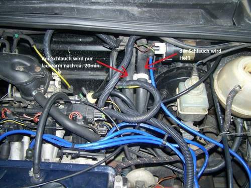

So hab mich heut noch mal mit euren Tipps ans Werk gemacht ich denk mal so wie ihr mir das erklärt hab kommt mein Golf wohl doch auf die Richtige Betriebstemperatur.
im ersten Bild habe ich den Golf mal 25min mit offenem Ausgleichsbehälter laufen lassen um auszuschließen das noch Luft in der Leitung ist!
im 2ten Bild habe ich mal die Schläuche Fotografiert die zum Wärmetauscher führen...
auf dem 3ten Bild noch mal mein Tacho nach 22 min im Leerlauf.
Aber Warum wird die Heizung nur lauwarm😕

MIR war das von vornherein klar 🙂
einzig logische erklärung: wärmetauscher zugemockt - verkalt - versifft - einfach: ZU 🙂
gruss !
Sieht alles gut aus...
Der heiße ist der Vorlauf, der andere der Rücklauf...
Heißt der Wärmetauscher geht schon mal...
Kann ja nurnoch die Klappe im Gebläsekasten ned richtig gehen...
Schaumstoffkante an der Klappe weg und es kommt zu viel Kalte Luft dazu...
