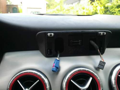

Hey , irgendwie bin ich zu blöd das Audi 20 Bedienfeld auszubauen.
Die mittleren Düsen ausbauen ?
Und dahinter 2 Schrauben lösen ?
Wo sind die Schrauben , bei mir gehen nur die Abdeckungen von den Düsen ab,
Und wie löse ich den Bildschirm ?
Gruß !
kann mir jemand erklären wie man die Blende der unteren Bedieneinheit (die mit den Knöpfen) ausbaut.
Dankeschön 🙂
Jemand noch nen heißen Tipp wie ich das Display aufbekommen. Mit gegehalten und drücken geht es nicht auch die Haltespange ist mir kurz vorm abbrechen...Scheint zwei Metallklippse zu haben aber raus bekomme ich sie nicht

Ok mein Führerschein hat als keil gute Arbeit geleistet.
