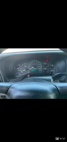

das sieht mir auf dem Tacho (das Bild ist leider unscharf) nach 220t MEILEN aus, das sind knapp 355t Kilometer...dafür noch 10.000€ finde ich mutig, zumal das Ding ein 20 Jahre alter Youngtimer ist. Natürlich kann der noch lange halten, kann sich aber auch morgen zerlegen. Der Vortec 4.8 ist an sich schon zuverlässig und Ersatzteile bekommt man problemlos.
Der Tacho zählt primär in Meilen. Er hat also 220t mls runter (355tkm). Macht der Motor aber ohne Probleme nochmal so lange mit.

Es ist definitiv ein Meilentacho. 221.915 = 357.061 KM. Da beißt die Maus keinen Faden ab. Dafür sind 10.000 € eine Menge Kohle. Ich würde ihn mal anrufen und ihm mitteilen, daß es 357 tsd KM sind. Für einen entsprechenden Nachlaß würdest Du dennoch runter kommen. Er steht ja nicht schlecht da. An der Seite hat er zwar einen leichten Blechschaden, aber der ist ohne großen Aufwand zu reparieren.

Habe die beiden Bilder bekommen vom Händler als Antwort.
Der grüne Ankaufsgebrauchtwagenzettel hat aber keine Aussagekraft. Die haben die angegebene Zahl am Tacho einfach nur abgelesen und in das vorgesehene Feld eingetragen. Da kein extra Feld für die Miles angegeben sind, werden fälschlicherweise jetzt KM abgelesen. Ist natürlich ein Fehler. Der Tacho ist definitiv ein Meilentacho.
Kannst Du einfach testen, indem Du eine vorher abgemessene Teststrecke mit einem KM-Tacho fährst. Wenn der Tacho in dem GM Sierra das gleiche anzeigt, dann ist es ein KM-Tacho, ansonsten eben ein Meilentacho. Geht aber auch mit einem Navigationsgerät.
