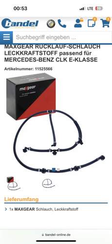

Ja das muss man und das kriegt man hin. Kraftstoffschläuche wechseln, Glühzeitendstufe wechseln, Glühkerzen wechseln. Dann sind schon mal 95% der möglichen Störquellen beseitigt😛
Meinst du mit Krafftstoffleitung diese hier
@Otako schrieb am 28. Januar 2024 um 23:17:03 Uhr:
Heißt dann habe ich bei 95% gute Chance das er normal anspringt auch wenn er kalt ist … verstehe ich dass richtig?

Das sind die Rücklaufleitungen der Injektoren . Glühzeitendstufe als erstes mal tauschen , dann melden ob das die Ursache war

Was ist dnd mit Spritleitungen gemeint und wo wären diese?
