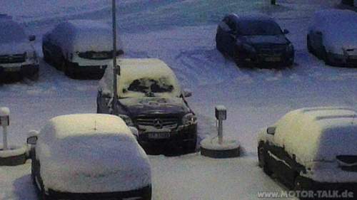

Ich leg mal noch ein Bild nach fuer jene, welche einen Stromanschluss haben (DEFA warmup / Waeco / hat beim GLK 550 W Leistung) / Bilder ohne (ohne) Heizer im Innenraum, trotzdem ist bei heute morgen minus 12 Grad auch der untere Teil der Frontscheibe vollkommen eisfrei !
Nebeneffekt auch: Das Spuelwasser hat Plus-Grade ! Kuehlwasser gemessen ca. 20...30 Grad...
Bilder aufgenommen 08:30 / es wird jeden Tag heller morgens... 🙂
Imag2754x
Mit GLK-typischen Olympia-Ringen :-)
