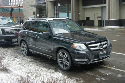

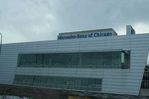

Sicher hatte unser "Leihwagen" aus Chicago gelbe Blinkleuchten hinten. Er war nur 170 Miles gelaufen und somit fast NEU. Bekommen haben wir ihn direkt bei Mercedes Benz in Chicago. Selbst die VorMopf (welche ich gesehen habe) mit Led Blinker blinkten in den USA gelb.

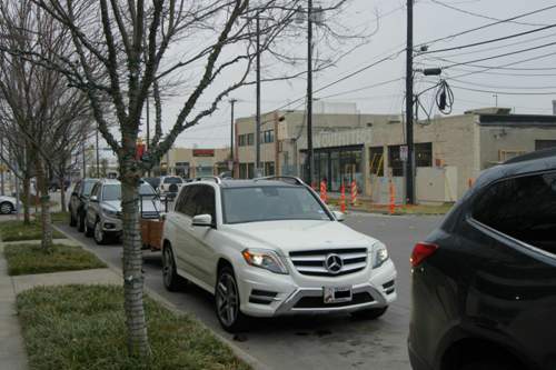

Auf den Bild des weißen GLK ist die SWRA zu erkennen, da dieser ILS hat. Unser Leihwagen (Obsidian schwarz) hatte leider nur H7, welches aber auch nicht schlecht war.
USA2014
USA2014
