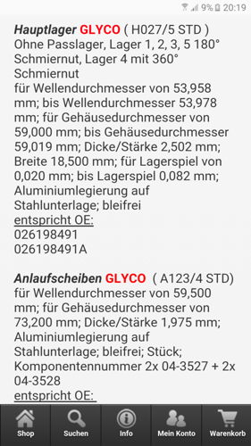

Ich Bau Grad meine Lagerschalen von der KW ein.
Die org. Lagerschalen haben ein Nut fürs Öl Blockseitig und in den Lagerdeckel sind keine.
Die Glyco Lagerschalen haben auch eine Nut Blockseitig,aber für die Lagerdeckel in auch noch eine Lagerschale mit Nut.
Ist die falsch,kommt die in das Lager Nr.3,oder?

Das müsste in das lager nr. 3 reinkommen
Hab Grad das gefunden. Demnach müsste es Lager 4 sein.
Auch im ETKA ist Lager 4 ein anderes.
Aber es geht nach Fin.

Ja stimmt das lager 4 ist mit umlaufender ölnut
Bei mir ist org. Aber keine Ölnut.
Ich habe anscheinend die falschen Lagerschalen geholt......
Laut meiner Fin muss ich die oberen 06B105561 blau Standart 2,5mm und die unteren 06B105591gelb.
Schei**e......

Laut einiger anderer kann ich die trotzdem verbauen,aber dazu muss ich erst die Welle messen.
War bei dir org. Schon eine 360° Schmiernut vorhanden?
meist ist bei den mitleren lager eine umlaufende schmiernut da dieses lager am wenigsten öl bekommt
Ja,das wäre Lager Nr.3,aber das soll laut Glyco auf Lager 4.
@blue vectra th schrieb am 27. Februar 2017 um 00:00:02 Uhr:
wenn es in der Anleitung von glyco steht dann bau es so ein es sind namhafte Hersteller die wissen was sie schreiben

Naja,noch ist nicht 100%ig klar,ob die von der Stärke her passen.
Die alten Lagerschalen die bei mir verbaut waren,gibt's in 3 verschiedenen Maßen.
