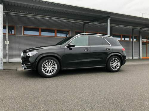

Hi hier gibt es passende GLE 167 Winterräder mit TÜV.
Mit Serienschrauben montieren, Plug and Play.
https://mbdesign.shop/.../...le-h1-w167-schwarz-stumpfmatt-continental

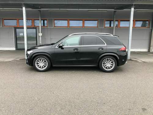

Soda, hier die Bilder mit den 20“ AEZ Panama
Ist die ET44 Felge mit 275er Reifen
Btw: die original Narbendeckel passen leider nicht!
Btw2: der Fahrkomfort im Gegensatz zu den 21er ist nochmal spürbar gestiegen!
@Fofo2k3 schrieb am 28. Oktober 2019 um 17:35:44 Uhr:
Gar nicht mal schlecht! Sieht stimmig aus. Ja mit den Narbendeckel ist schade, aber was soll’s...
Passende Mercedes Narbendeckel hab ich aber nachbestellt!

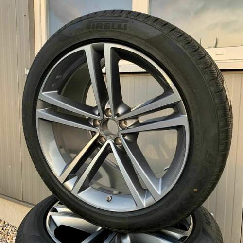

Ich habe mich für OEM 21“ Winterräder entschieden.
Teilenummer A1674010300 A1674011100
Größe 10 x 21 ET54 11 x 21 ET49
Farbe himalaya grey, BiColor
Reifenhersteller/Typ Pirelli Scorpion / MO Kennung
Größe 275/45 R21 107V 315/40 R21 111V

@AMG_Style89 schrieb am 29. Oktober 2019 um 09:45:05 Uhr:
MfG
