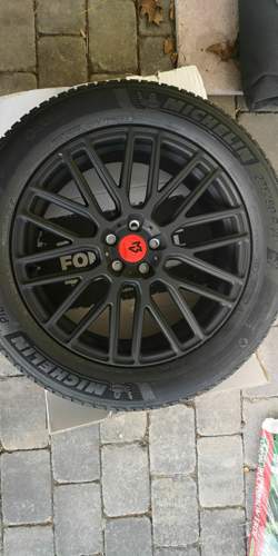

Habe mir die MB Design in matt grau bestellt! Ca
2 wochen LZ
Meine MB Design, in schwarz matt mit Michelin, sind schon da. Vielleicht mache ich sie morgen drauf. ;-)

Habe die Räder von dynamicar.de aus Schmallenberg / Sauerland. Macht ganz gute Preise und der Geschäftsführer ist absoluter Fachmann. Habe da schon öfters gekauft.
Mir waren die Michelin Reifen eigentlich sehr wichtig.
Einfach mal anfragen.

Laut Webseite gehen die Felgen aber nur bis ET50. Ist das kein Problem?
die Felgen sind ja extra für den V167, da ist die Einpresstiefe kein Problem.
