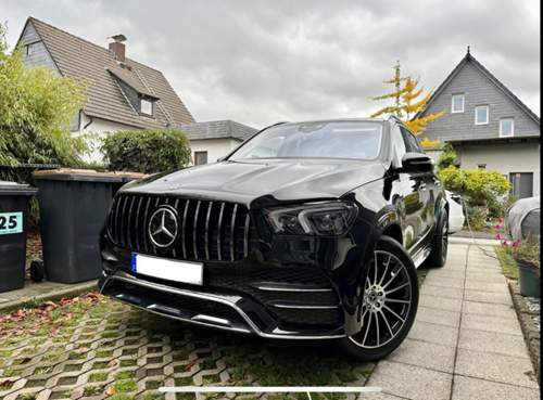

Hallo zusammen ,
Hat schon mal jemand von euch den Panamericana Grill umgebaut bzw. umbauen lassen und danach Probleme mit der Distronic gehabt ?
Nach meinem Umbau ( GLE W167 Amg Exterieur ) auf Panamericana habe ich nun folgendes Problem.
Nach ca 10 min fahrt wird mir immer wieder angezeigt Z.Zt nicht verfügbar Radar verschmutzt! Alle Assistenten werden dann abgeschaltet.Während der ersten 10 min funktionieren allerdings die Assistenten.Vielleicht hat jemand schon die gleiche Problematik gehabt ?

So wie es scheint habe ich soeben die Lösung von ( Kfz Tutorial Bros ) YouTube Channel bekomme.
Dort wird Schritt für Schritt der Umbau gezeigt.Allerdings muss man bei dem
Kühlergrill die Schwarze Box hinter dem Mercedes Stern rausschneiden sonst behindert diese den Radar.Anscheinend gibt es unterschiedliche Versionen einmal mit Distronic einmal ohne.
Falls man Distronic hat sollte hinter dem
Mercedes Stern kein Hindernis sein.

Also bei nicht originalen Teilen gibts eine Plastik Box, hatte so ein Teil auch anfangs, dann aber doch das originale eingebaut. es stimmt diese Box muss man vorher wegschneiden, sonst dreht das System durch, weil die Distronic auf dem Kühler fix montiert ist, und nicht auf dem Grill. Siege Foto von meinem Umbau. 🙂
Distronic
Habe es heute mit einem Lötkolben rausgeschnitten hat gut funktioniert.Seit dem keine Fehlermeldung mehr.Danke für den Tipp
