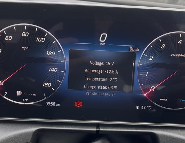

Hallo, nach meinem Kenntnisstand:
Die 12V-Batterie wird in Mildhybrid Fahrzeugen durch die 48V Lithiumbatterie nachgeladen. Sie hat Energie von 0,86 kWh (18 Ah) (Produktnummer: A0009827824). Die Nachladung der 12V Batterie erfolgt anhand meiner bisherigen Beobachtung bis 2 Mal, und zwar bis der SoC Wert der 48V Batterie auf 25% abfällt. Nach dem Aufladen mit einem externen Ladegerät hat die 48V Batterie den SoC Wert von ca. 70% und nach einer Fahrt bis 70% (typisch). Es wird also typisch bis 45% von 0,86 kWh Energie für die Nachladung verwendet (im Neuzustand).
In einem Plug-in-Hybrid (jetzt heißt das EQ Hybrid Technologie) wird die 12V-Batterie durch die Hochvoltbatterie nachgeladen (basierend auf der Anleitung von @finny1). Sie hat eine deutlich größere elektrische Energie von 24,82 kWh. Somit kann die 12V-Batterie mehrmals nachgeladen werden (abhängig vom Ladezustand der Hochvoltbatterie). Die Empfehlung von Mercedes ist jedoch, dass die Hochvoltbatterie beim Abstellen für eine längere Zeit den Ladezustand 25 - 30% haben soll (wegen Alterungsprozessen). Trotzdem hat man hier für eine Nachladung der 12V-Batterie mehr Energie zur Verfügung. Der SoC Wert der Hochvoltbatterie soll 15% nicht unterschreiten (für längere Zeit). Eine Selbstentladung der Hochvoltbatterie wurde hier nicht berücksichtigt.

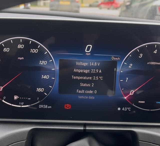

@Adam256, das Werkstattmenü für den Ladezustand war beim X253 n.m.M. übersichtlicher. Beim 254 sieht es wie angefügt aus. Weißt Du, was hier SOC und SOH ist? Die beiden letzten Bilder sind wohl dem S/S zuzuordnen.
Beste Grüße
Bernd
Werkstattcode
@Belehm schrieb am 13. Februar 2025 um 19:02:43 Uhr:
Beste Grüße
Bernd
Hallo, während des Ladens bzw. Entladens ändern sich bei mir Status 1 und Status 2. Status 3 bleibt 62 (bei dir 78) und Status 4 bei mir ist auch 100%. Allerdings glaube ich nicht, dass meine Batterie nach 23 Monaten nach der Fahrzeugproduktion den SoH Wert noch 100% hat.
Man könnte Status 1 oder 2 dem SoC zuordnen. Nach der heutigen Auswertung würde ich sagen Status 1. Ich untersuche noch andere Daten morgen.
Viele Grüße
Adam

Hallo, nachdem ich diverse Daten aus mehreren Quellen verglichen habe, denke ich, dass eher Status 2 dem SoC Wert entspricht. Es wäre schön, wenn jemand genauere Informationen hätte.
Viele Grüße
Adam

Ich habe einen Batterieverbrauch auf meinem W206.
0.2V pro Tag.
48V Laden der 12V Batterie. Motor aus
48V Entladung 12.5A ins 12V Ladespannung 14.8V.
