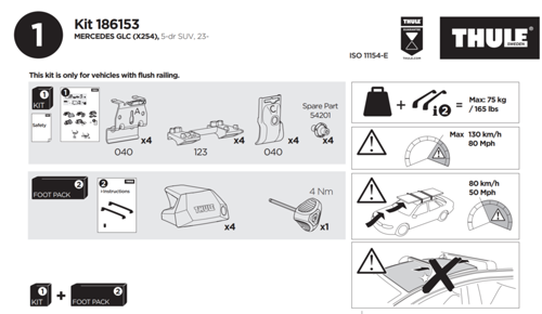

Natürlich sollte man schon den geeigneten Dachboxträger verwenden. Die Hersteller weisen mittlerweile auch darauf hin, ob der Dräger für Panoramaglasdächer geeignet ist oder nicht. THULE macht das beispielsweise auf diese Art.
https://support.thule.com/.../...Fahrzeuge-mit-Panoramadach-de-OLD?...

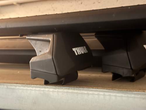

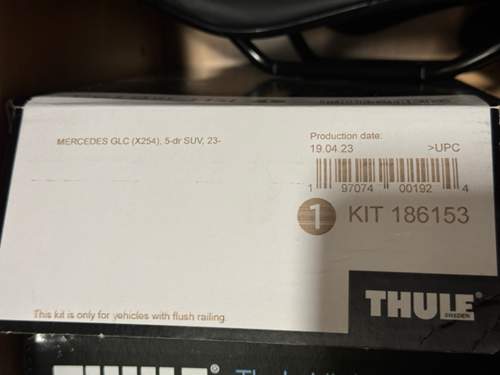

Ich habe die Thule Wing Bar mit dem passenden Kit für die X254, keine Probleme beim Lüftungsoffnen vom Schiebedach.

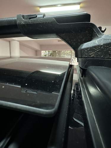

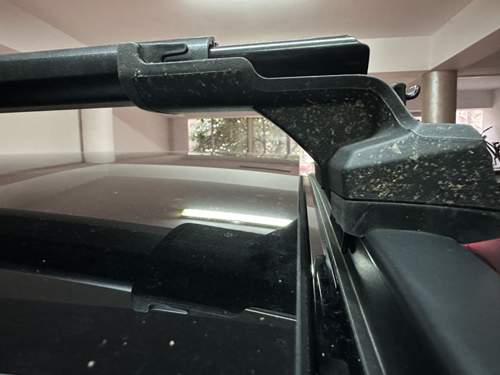

Ja, z.B. die schicke, flache Thule Wingbar Edge ginge nicht, ich habe mich für die Wingbar Evo entschieden - und habe mit der Thule Motion XT Box auf T-Nuts (NICHT mit den Krallen!) dadurch 1-2cm Platz zum geöffneten Dach, welches ca. 2 Fingerbreit beim Aufstellen und 3 Fingerbreit komplett geöffnet aufträgt.
Die originalen Benz Träger sind nochmal ein Stück höher, hier würden sehr wahrscheinlich auch Krallen zur Befestigung ausreichen.

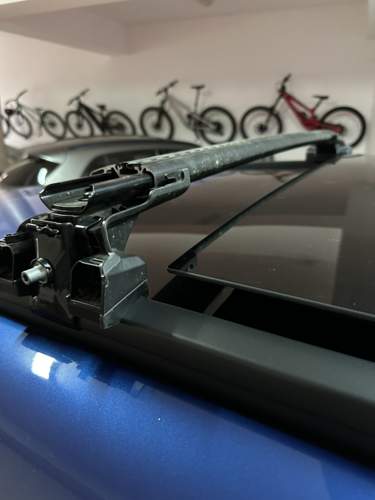

Ich habe die Träger (Thule Dachträger Mercedes GLC Coupe ab 2023-Wingbar Evo schwarz, gekauft über Dioma) jetzt auf meinem 400e (Coupé) drauf. Das Pano würde sich notfalls sogar kippen lassen, aber ich mache es trotzdem nicht, weil es schon ziemlich knapp ist. Wenn es hilft, kann ich auch nochmal Bilder machen, sag Bescheid
