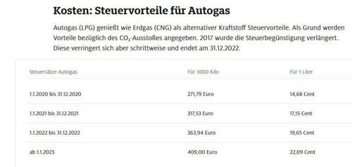

Die LPG Förderung läuft natürlich auch 2022 aus und ob LPG gegenüber Diesel ab 2023 wirklich noch ein Vorteil sein wird - steht ja gerade auf sehr wackeligen Beinen.

Ok, das mit dem potentiellen Auslauf ist ein Argument. Hab mal kurz danach recherchiert; der ADAC hat hier eine Übersicht veröffentlicht. Danach würde LPG ab 2023 quasi nur rund 2,5 Cent mehr pro Liter an Steuern kosten. Also wäre der Auslauf der Steuerbegünstigung vernachlässigbar.
Ob ein GLC auf LPG umgerüstet werden kann, bin ich gerade am erroieren.
Elektro-Auto: Alles schön und recht, aber aus meiner Sicht aus ökologischen, ökonomischen und praktischen Gründen für mich persönlich nicht sinnvoll. Aber das wäre ein anderes Thema.
Steuervorteil LPG
