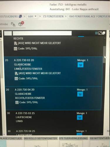

Meine Frau hat sich entschieden ihren W220 doch noch weiter zu fahren. Jetzt wollte ich den an sich optisch guten Zustand wieder auf Werkseinstellung zurücksetzten und musste dabei feststellen, dass die Dreieckscheibe A2207300320 (bekanntes Problem mit der Feuchtigkeit in der Folie) lt. Mercedes nicht mehr geliefert wird.
Kennt jemand eine Bezugsquelle für eine neuwertige Scheibe oder eine andere Lösung?

Es gibt die Scheibe nur in 2 Ausführungen:
1. für die 6 Zylinder Verbundglas grün getönt
2. für die V8 und V12 Verbundglas wärmedämmend und Infrarot reflektierend
Eventuell gibt es noch Unterschiede zwischen Kurz- und Langversion.
Ein gewisser Bedarf sollte doch durch Unfälle und Einbruchsversuche vorhanden sein?
Klar, die letzten Modelle wurden vor 16 Jahren ausgeliefert, aber das ist schon erschreckend.
lg Rüdiger 🙂

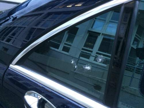

Januar 2014 in Köln Klettenberg. Sechs Hammerschläge hinten rechts auf das kleine feste Dreiecksfenster.
Vergeblicher Einbruchversuch bei Doppelverglasung.
Ein Abend draußen in ruhiger Nebenstraße geparkt...
W221 im Januar 2014 in Köln
