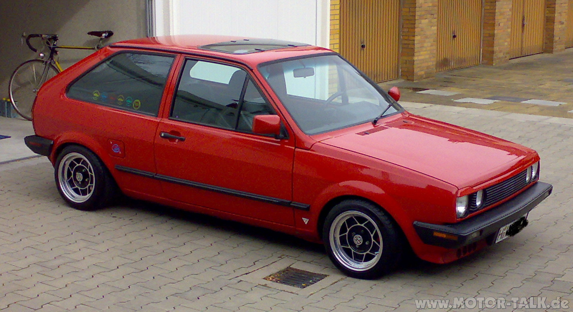

das ist meiner nur andere farbe und so noch ein bischen verändert

Hier ist z.B. ein Bild von meinem, leider nicht mehr aktuell, ist mittlerweile neu
lackiert: Das ist meiner...

sieht Gut aus den hatte ich auch mal aber als Steilheck
dann wurde mein nachträglich eingebaut
