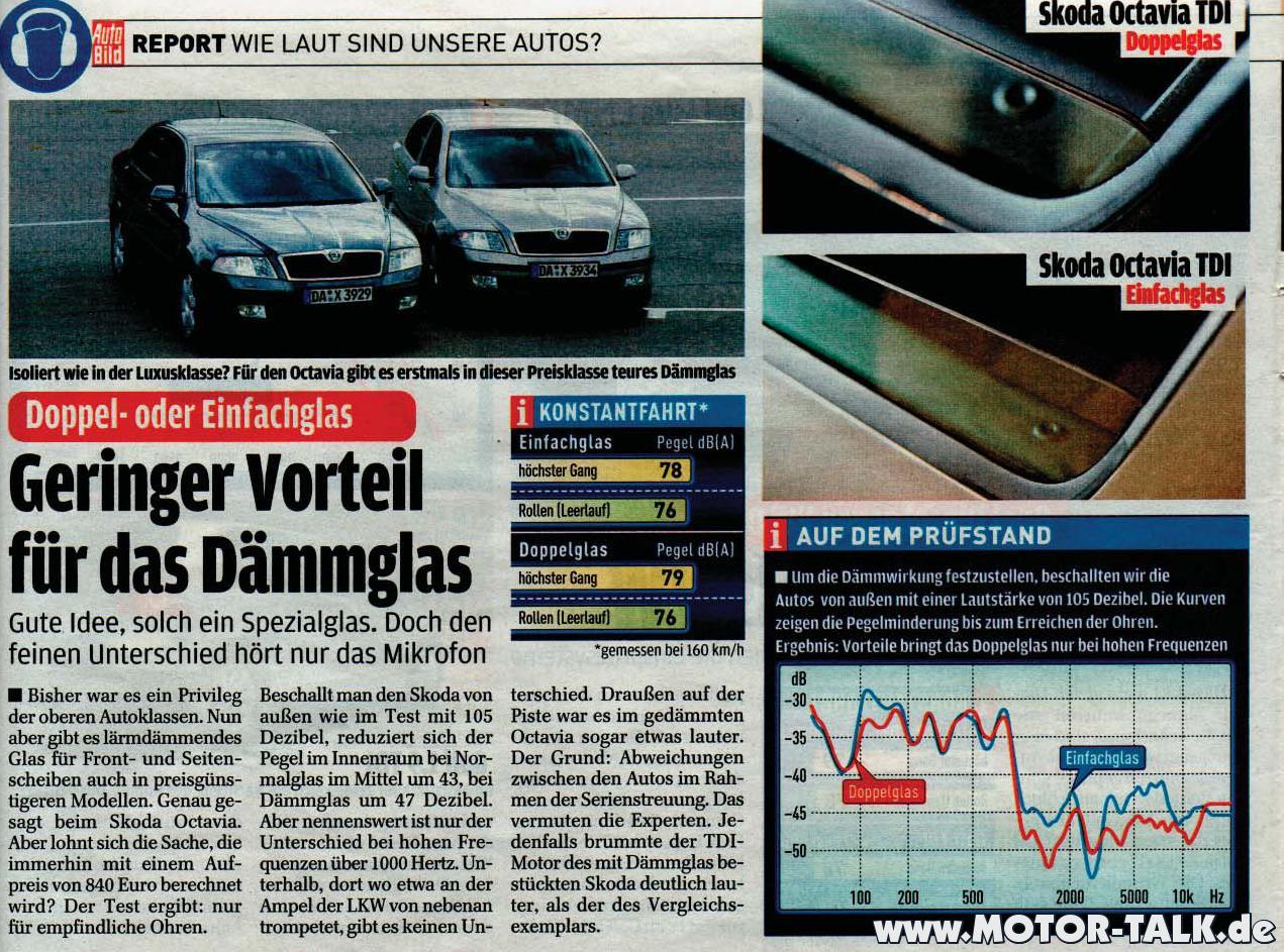

Nachrüsten geht bei den meisten Autos nicht, da die Scheiben ja dicker werden, andere FÜhrungen.....
In einem Oktavia bringen die Doppel-Verglassung lt. Auto Bild Test so gut wie gar nichts, normalerweise merkt mann das aber schon
ist Deine 1. Aussage auf Wissen begründet oder auf Erfahrungen mit anderen Autos? Mich interessiert es eigentlich nur für das E-Klasse VorMOPF Modell.
Kannst Du den Test von AutoBild näher benennen, Ausgabe, Name des Tests?
Danke
Ich lese sehr viele Auto Zeitschriften, meistens bringt das Dämmglass etwas,
zumindest wird es lobend erwähnt unter "Fahrkomfort" in den Test (im A6 gibts das seit Jahren....), ich selbst konnte schon in einem Citreon C5 testen der so leise wie eine aktuelle S-Klasse ist (die hatte normales Glas, dicker als ein Golf, aber kein Dämmglass)
Oktavia:
http://www.motor-talk.de/.../Attachment.html?attachmentId=630288
solche Vergleiche sind sehr rare!
In einer so teuren E-Klasse würde ich Dämmglas nehmen, weil schlechter kann es nicht werden, wie du im Octavia Bild siehst ist Dämmglas dicker, in meinem 5er kann ich es nicht nachrüsten, nur mit hohen Aufwand, für den W212 müssen das andere klären, ich befürchte aber nichts gutes.
