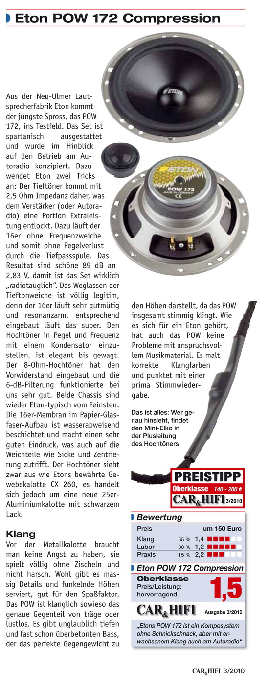

So ein System kann DURCHAUS einen annehmbaren Frequenzgang haben
Warum ? Ganz einfach : der TMT steigt durch seine Bauart bedingt bei ca. 4000 hz aus. Und bei dieser Frequenz wird dann auch erst der HT dazugeschaltet.
So sieht das dann aus :
www.hifitest.de/artikelbilder/ptb1879_1275390006.jpg
Leider fehlt diesem Bild der Summenfrequenzgang.
Einen Unterschied zum Seriensystem hat man in der Regel schon alleine deshalb, weil der beigepackte Hochtöner schlicht höherwertig ist und den Klang besser auflöst.
Allerdings ist so ein System schon etwas mit Kompromissen behaftet, das ist klar. Eine Kabelweiche halte ich natürlich auch nicht für ein Optimum. Aber in der Preislage um 100 € und bei Systemen für den Direktanschluß ans Radio ist es nicht falsch, so eines zu kaufen.
