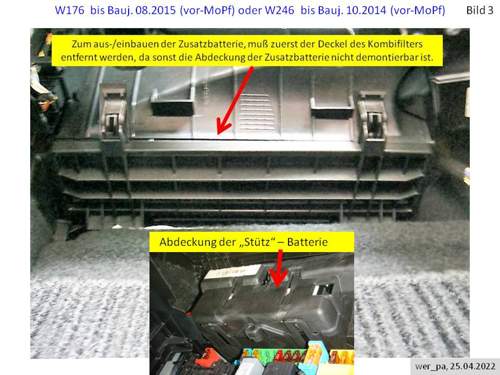

Zur Sicherheit schau mal in den Fußraum auf der Beifahrerseite, ob sich dort noch eine s. g Stützbatterie 12V 12Ah befindet.

Na die befindet sich mit Sicherheit dort. Hat die solche Auswirkungen auf das Start Stopp System? Ich habe bei einigen Forenbeiträgen herausgelesen dass diese Batterie da nicht solch einen Einfluss hätte und Start Stopp immer über die Hauptbatterie geht. Gut, die Aux.Bat. ist jetzt bestimmt auch schon die acht Jahre da drin.

Ich habe die Aux Batterie jetzt auch gewechselt. War jetzt kein großer Act ausser die Schutzklappe herauszubekommen 😁
Ich denk mir wenn du ne acht Jahre alte Batterie im Auto hast die für viele Funktionen zuständig ist und die jetzt anfängt zu schwächeln dann raus damit.

Sodele Auto funktioniert wieder und 240,- ärmer. Getauscht hab ich, die Starterbatterie und die Stützbatterie. Danke allen die geholfen haben!!
