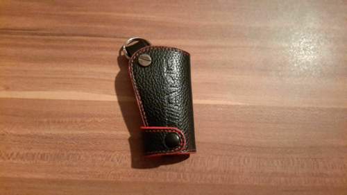

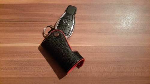

Ich gehe jetzt mal davon aus, dass dein Auto eine Easy Pack Heckklappe hat. Ist nur so ein Gedanke, aber hast du vielleicht den Schlüssel an einem sperrigen Schlüsselbund oder Schlüsselanhänger, dass du unbewusst z.B. beim Sitzen mit dem Schlüssel in der Hosentasche den Knopf der Heckklappe betätigst? Das funktioniert nämlich auf erstaunlich große Entfernung!
Ich habe ähnliches bei unserm BMW 3er erlebt und seit dem habe ich den Autoschlüssel immer in einem einzelnen passgenauen Mäppchen. Da kann es nicht mehr zu Fehlbedienungen kommen.

Mit solch einem Schlüsseletui können Fehlbetätigungen der Tasten nicht mehr passieren und es schützt auch den Schlüssel vor Kratzern.
20170311-231712
20170311-231732
Wo kann man den erwerben? Beim Freundlichen ? Kosten ?
Besten Dank für die zeitnahe Auskunft.
Hast eine PN. ;-)
