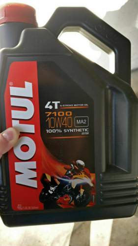

Ich habe zu Hause noch Öl von meine andere Honda. Wird der Öl auch für GL 500 in Ordnung?

Zum Öl: Für die alten Motoren empfehle ich 20 W 50 mineralisch Jaso 2.
Teil- oder Vollsynthetisches Öl quittiert die Kupplung (sofern noch originale Beläge verbaut sind) sonst mit durchrutschen.
