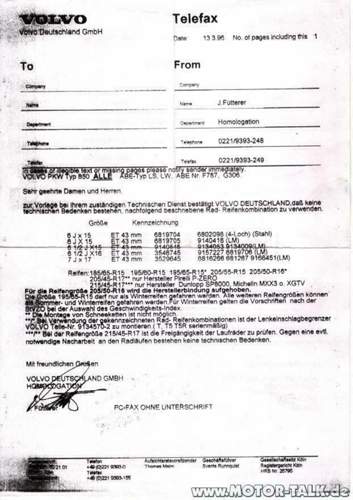

Volvo gibt die Größe doch aber frei für Winter und Allwetterreifen. Unsere beiden Volvos haben beide dieselbe Schlüsselnummer (741), also sollte die ABE doch auch die selbe sein. nun soll der eine damit fahren dürfen und der andere nicht?! Wie wollen die das denn unterscheiden?
Freigabe-850-fuer-205-55-r16-2987650173072872304
Der Typ-Schlüssel endet ja nicht mit 741. Ich habe da noch 00K8 stehen, vielleicht spielt das dann die entscheidende Rolle. Den Unterschied macht die typbezogene Rad-/Reifenkombi, es muss also noch ein Merkmal jenseits von Optik und 9101 741 geben.
Die als WR angegebene und erlaubte Größe 195/65 R15 bezieht sich laut Homologationsschreiben von Volvo ausschließlich auf den 850. Der darf auf WR und damit auch auf GJR in dieser Größe fahren.
Eine für mich nachvollziehbare Begründung für die unterschiedlichen Freigaben konnte mir bislang niemand liefern. Ich habe Volvo mehrfach angemailt, Antwort (wie übrigens auch von TÜV und ADAC) jedes Mal:
195/65 R15 auf V70I nicht zugelassen.
