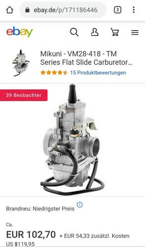

Problem mit (Piaggio) Runner Gilera FXR 180 M08 seit kurzen folgendes Problem: Er springt an, läuft ca. 3Km normal nimmt auch Gas an, dann wird er immer schneller, Gasgriff auf 0 bringt nichts er läuft weiter so schnell nur die Zündung ausschalten hilft. Der Gaszug ist frei beweglich und hängt nicht der Gasschieber im Vergaser ist leicht beweglich Vergaser-mikuni-tmx-28-flachschieber

Ich habe heute mit einem externen Tank den Vergaser mit 2Tackt Benzin befüllt und dann gestartet natürlich auf dem Hauptständer! Wie schon vorher nach 2 Sekunden ausgeschaltet, leider kann ich nicht auf den Drehzahlmesser schauen, ich habe Bedenken, das etwas abreißt, ich habe den Vergaser ausgebaut, werde im großen Ultraschall säubern, und jede Düse überprüfen. Meine Vermutung ist, das das Schwimmernadel Ventil nicht richtig abdichtet! Im Übrigen ist das Polini Karbon Flatterventiel top in Ordnung, die Kompression liegt bei 10 bar, die Iridium Kerze ist auch neu!

Nein! ist ja auch nur ein Versuch, der Vergaser liegt jetzt gerade im Ultraschall bei 50 Grad, nein das Schwimmerventil
scheint in Ordnung zu sein!
Hallo liebe Gemeinde,
auch besonders auch an Fashionbike, danke auch an allen Anderen, die versucht haben mir zu helfen!
Wie vorab schon geschrieben, habe ich den Vergaser mit spezial Reinigungszusatz im Ultraschallgerät gesäubert ( wie neu raus) den Schwimmer etwas auf weniger Benzin Inhalt eingestellt, das heißt die Schwimmartnadel schließt etwas früher.
Das Ergebnis: Der FXR 200 läuft wie früher, die erste Probefahrt habe mit aller Vorsicht bei 30-40 km/h getestet, Heute war ich etwas mutiger und bin normal auf einer Landstraße 10 Km gefahren, auch im Stand ( 15 Minuten auf dem Ständer) läuft der Roller sehr ruhig, wie er es soll.
