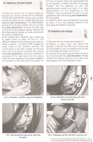

Nene nicht mit dem Hammer 😁 aber wenn wir schon dabei sind Hast du ne Ahnung wo bei dem ding die Ablassschraube vom Getriebeöl ist ?
Nein leider nicht,aber oft sind diese Schrauben mit einem Buchstaben von den Befestigung-Schrauben zu unterscheiden.War kein Bedienerhandbuch mehr dabei?
war schon dabei da steht aber nur drin wie der Ölstand kontrolliert wird für den Olwechsel sollte man die Piaggio/Gilera Werkstatt aufsuchen ! Beim Motoröl sieht die Sache dann ganz anders aus da steht alles beschriebem wobei bei den dingern der motorölwechsel sowieso lächerlich einfach ist
Ja man soll so wenig wie möglich was selber machen. Schau dir die Schrauben genau an wie die laufen und wie die mit Dichtung zu tun haben können,die andere ist der Ablass,vielleicht kannst du auch mit einer Abbildung von einem Ersatz der Dichtung das raus finden.
@daXL- schrieb am 11. Mai 2018 um 00:06:23 Uhr:

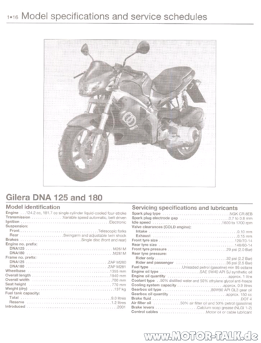

Haynes hat den Getriebeölwechsel in seinem WHB beschrieben (s. Anhang).
Gruß Wolfi
Edit: Hab noch ein Datenblatt vom DNA 125 - 180 angehängt, dort sind bspw. auch Füllmengen genannt.
Getriebeoel
Datenblatt-dna-125-180
