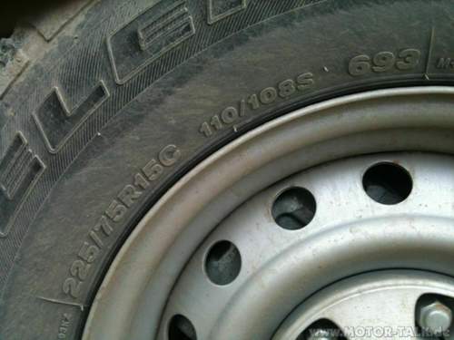

Moin,
ich habe einen Isuzu D-MAX und brauche dringend je 4 Winter- und Sommerreifen
225/75R15C
Ich finde hier im Internet nur welche ohne C. Ist aber im Fahrzeugschein mit eingetragen...
Auch sonst finde ich keine passenden Reifen. Finde immer nur R16C.
Gibt es die 15C noch?
Gruß Nik

Die Dimension 225/75 R 15C von Nutzfahrzeugreifen ist im ETRTO Standards Manual 2013 gelistet, daher nicht grundsätzlich ausgestorben.
Dass es sie auf dem Markt noch gibt, zeigt diese Google-Suche.

Kein ausgewiesener Winterreifen, aber als solcher zulässig wäre der Bridgestone Dueler 693 A/T - gibt es als 225/75R15C und hat eine M+S-Kennzeichnung. Als AT ist's ein Mischreifen halb Gelände / halb Straße, damit gibt er zumindest einen brauchbaren Ganzjahresreifen ab.
Andere Reifengrößen wie die genannten 225/70R15 müssten eingetragen werden - im Zweifel per Einzelabnahme (ca. 60 Euro). Dann geh' aber lieber in Richtung 235/75R15 (ohne C), hat 2% mehr Abrollumfang und mit Loadindex 109 ausreichend Traglast für die D-Max-Hinterachse. Die 225/70R15 hätten 3,1% weniger Abrollumfang, könnte schwierig einzutragen sein weil über 3%, und warum solltest Du den Isuzu tieferlegen? 😉

Das wird nicht so einfach sein, da die C Reifen verstärkte Flanken haben.. Ohne C wird die verminderte Traglast kaum ausreichen..
Aber, BF Goodrich hat echte MS-Reifen im Programm, falls die Traglast von 102 ausreichend ist:
Reifen: BF GOODRICH WINTER SLALOM KSI (TL)
Größe: 225/75R15 102 S (bis 180 km/h)
102 reicht m.W. nicht... das wären 850 kg pro Reifen, 1700 kg insgesamt - nur dummer Weise hat der D-Max eine maximale Achslast hinten von 1870 kg. Kann man zwar auch aufziehen, müsste aber ebenfalls eingetragen (abgelastet) werden.
Welche Reifen sind denn aktuell drauf? Es gibt für Geländewagen durchaus weniger ganzjahrestaugliche M+S-Bereifung als auch brauchbare.
Das Auto ist jetzt 2 Jahre alt und es sind Bridgestone Dueler 693 A/T 225/75R15C 110/108S drauf.
(Die wo du genannt hast). Bin nicht begeistert davon, im Winter ohne allrad nur gerutscht... Deswegen will ich die loswerden und ganz normale winter- und sommerreifen haben.
