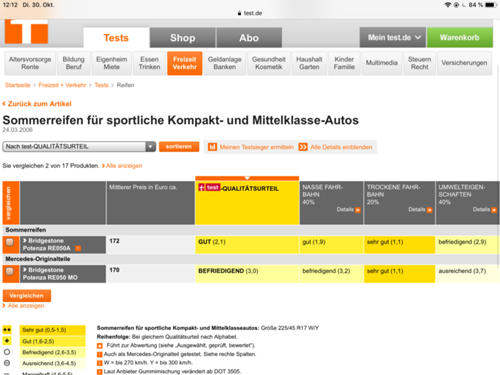

MO-Reifen:
https://www.test.de/Reifen-Sicher-in-der-Spur-1348940-2348940/
Vielleicht bekommt MB eine Provision dafür, veraltete Reifen an Premiumkunden zu verkaufen.
B4a2fa1d-a782-4fc3-9da0-26a14b21154f
Der Test ist von 2006!

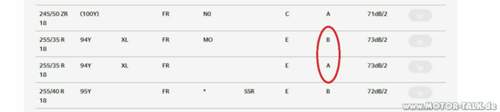

Und du meinst, es hat sich inzwischen etwas geändert? Okay. Nehmen wir einen aktuellen Reifen: Conti Sport Contact 5.
255/35R18.
Nasshaftung:
"MO": B
Standard: A
Da wundere ich mich, wenn jemand lieber mehr Geld für MO-Reifen ausgibt, weil es unbedingt Premium-Reifen sein sollen.

Genau falsch. Es stimmt, dass die Reifen mit Hersteller“freigabe“ vom Autohersteller getestet wurden und Anpassungen an Profil, Gummimischung, Flanke usw. gemacht werden. Theoretisch sollte der Reifen also auf einen Fahrzeug dieser Marke ideale Eigenschaften haben. Fakt ist aber, dass die Reifenentwicklung ständig fortschreitet. Auch Reifen mit einem alten Profil erhalten neue verbesserte Gummimischungen. Die dürfen allerdings bei den Reifen mit Herstellerfreigabe nicht benutzt werden. Wenn man einen Reifen mit einer solchen Kennzeichnung kauft, fährt man einen Reifen, der von der Entwicklung her im Prinzip uralt ist und nie an Verbesserungen teilnehmen durfte. Das sieht man bei den verlinkten Test sehr schön daran, dass gerade die Nasswertung deutlich gegen das normale Modell abfällt.
