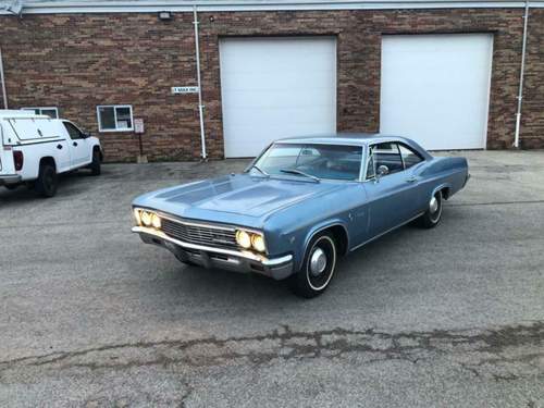

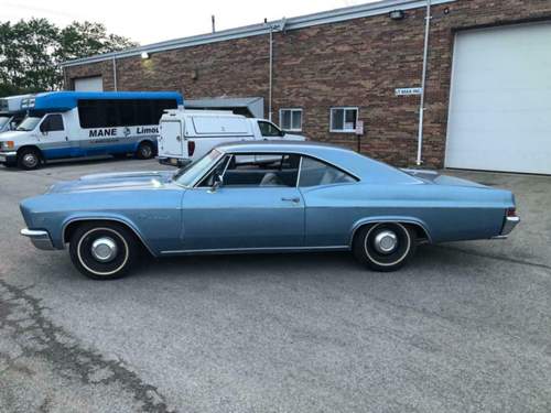

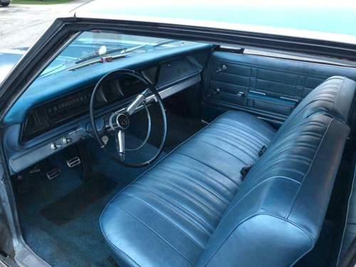

Hallo in die Chevie-Expertengemeinde,
Amis waren nie mein Thema und werden es wohl kaum werden. Mein Herz schlägt eher für die "modernen" Audi-Modelle der frühen 90er, deshalb bitte ich um Nachsicht.
Da ich mich etwas intensiver mit älteren Autos beschäftige, habe mir Freunde aus den USA einen 66er Impala (keine Ahnung, welcher Motor da verbaut ist) angeboten.
Ich habe mal ein paar Bilder angehängt, die man mir dazu mitgeschickt hat.
Meine Fragen lauten:
Lohnt es sich, soetwas nach D zu importieren und mit welchen Kosten muss man rechnen?
Ist es sehr aufwändig und teuer, dafür eine deutsche Zulassung und ein H-Kennzeichen zu bekommen?
Falls notwendig: Kriegt man in D überhaupt noch Teile, um die Zulassung in D zu kriegen?
Gibt es für soetwas einen größeren Markt und was läßt sich dafür in D erlösen - je nach Zustand?
Ich möchte keine genauen Euro-Zahlen mit zwei Stellen hinter dem Komma, "Hausnummern" reichen mir. Mir ist schon klar, dass man anhand von ein paar Bildern keine präzisen Aussagen machen kann.
Da ich Ende August / Anfang September in den USA bin, möchte ich gerne wissen, ob es sich überhaupt lohnt, darüber zu reden oder ob es reine Zeitverschwendung ist?
Selbst behalten will ich das Fahrzeug auf keinen Fall.
Bei MOBILE habe ich schon mal reingeschaut, aber da ich keine Ahnung von den unterschiedlichen Modellen und deren Wert habe, kann ich mit den Angeboten wenig anfangen.
Vielen Dank im Voraus für ein paar Einschätzungen aus erfahrenen Kreisen.

Interessenten gibt es mit Sicherheit dafür. Entscheident dürfte der Preis sein, den Du in den USA bezahlen mußt, plus Transport und Zoll. Wenn Du das BJ weist, dann gebe es mal im Internet ein, dann kannst Du sehen, was dafür in Deutschland gezahlt wird. Habe probeweise mal ein Modell mit Bj 72 eingegeben, der lag bei 17 000,- Euro.
MfG aus Bremen
Der Markt dafür ist recht klein, aber vorhanden. Interessanter sind eher die Nachfolgermodelle - groß, breit, stark, bekannt auch aus diversen Fernsehserien wie u.A. "Supernatural".
Die Zulassung ist nicht problematisch, sofern sich die Fahrzeuge im Originalzustand, OHNE Gasanlage und mit allen Kaufnachweisen befinden. Du benötigst also die amerikanischen Papiere.
Problematsich dürfte das Umrüsten auf EU-Beleuchtung sein. Dahingehend musst du dich schlau machen. Blinker rundum in gelb, Bremslicht vom Blinker getrennt, separater Rückfahrscheinwerfer (oder in Rückleuchte integriert - aber keine 2-Faden-Birne für eine andere Funktion), Abblendlicht mit EU-Lichtkegel. Leuchtweitenregulierung ist nicht notwendig. Allerdings muss alles, was am Fahrzeug vorhanden ist, funktionieren.
Danach ab zum TÜV mit dem Wagen und er erhält dort per Vollabnahme seine ABE und ggf. das H-Gutachten, mit dem der Wagen dann zugelassen werden kann.
Die Kosten - das ist so eine Sache. Idealerweise zahlst du den marktüblichen Preis, liegst ggf. etwas darunter.
Vorsicht bei "supergünstigen Angeboten" - der Zoll schätzt dann den Wert, wenn der tatsächliche Kaufpreis nicht plausibel ist, und du musst halt dementsprechend Zoll und EfUSt zahlen.
LG - Maik
