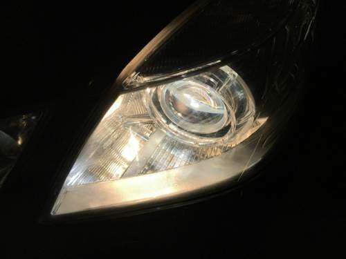

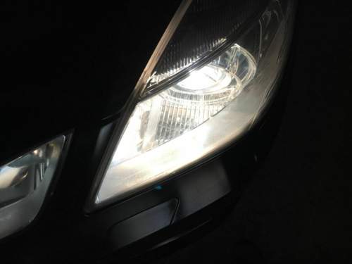

@dirk-s schrieb am 7. Januar 2017 um 21:29:51 Uhr:
S212, Bj. 6/2010, 183.000 km, Xenon ILS, alles gut:-)
Xenon-2124
Xenon-2121
Xenon-2123
