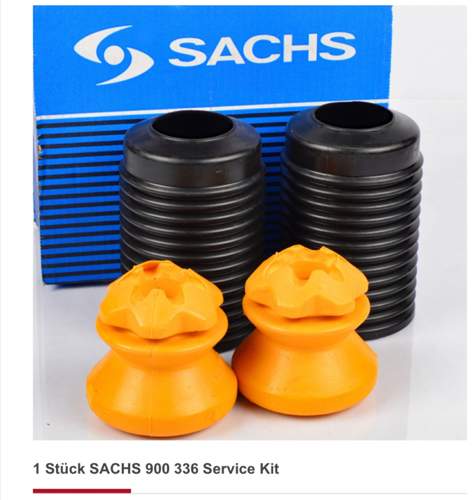

Braucht man Staubschutz und Zusatzdämpfer bei einem kompletten (Gewinde-)Fahrwerk?

Staubschutze / Zusatzdämpfer sind normalerweise passend dabei.

Kenne die O-Ringe von alten Domlagern also quasi zur Geräusch Minderung. Kann auch sein es gibt da einfach keine beim F10. Staubschutz und Dämpferstopper kommt ja auf der Feder
