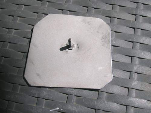

Es gibt so weit ich weiß von VAG eine Reparaturmöglichkeit in Form einer Niete.
Ich habe für abgerostete Teile Bohrschrauben auf Platten geschweißt, den rostigen Bereich ausgeschnitten und die Platte eingesetzt.
