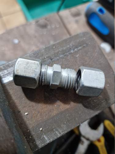

Was ich noch rausfinden konnte:
Schraubverbindungen für Kupfer-Heizölzulaufleitungen, die ich noch in meiner "Sammelkiste" gefunden habe, haben das gleiche Gewinde.
Vielleicht ist das Gewindemaß ja jemandem bekannt (?)
Mache gleich mal ein Foto davon.

Das ist ein Emetro gewinde wenn es Gleich ist . Einfach ein neues einschweiss gewinde holen am besten Va . Mit mischdraht verschweissen lassen das was du gefunden hast ist glaub verzinkt könnte mann auch schweissen aber nur mit Maske ?? kannst auch ein doppel nippel verwenden . Einfach mit dem Winkelschlefer trennen lassen sauber verschweissen lassen . Du kriegst das also locker wieder instand gesetzt keine sorge .

Habe ein passendes Einschweißgewinde (siehe Fotos) bekommen:
M14 x 1,5 passt!
Hatte im Netz nur 2 Anschlüsse gefunden, die meiner Ansicht nach infrage kommen konnten. Beide bestellt und nur der eine passt. (Bei dem anderen fehlt die Senkung, damit der kugelige Anschluss abdichten kann.)
Auch wenn das Teil von HJS ist und ich nicht weiß, von welchem Hersteller der original Mercedes DPF ist, so denke ich, der ist prima. Rund 11 Euro inkl. Versand habe ich in der Bucht bezahlt.
