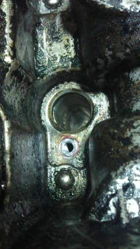

Hallo liebe Gemeinde,
ein Bekannter von mir hat einen E220 cdi. Wie üblich war der inkektor undicht und wollten den Dichtring austauschen. Der Injektor selber ist nicht das Problem, den haben wir raus gekriegt. Beim Zusammenbau dann wollte sich M6 Torxschraube für die Befestigung nicht richtig rein drehen und dreht durch. Auf jeden Fall ist das Innengewinde im Motor hin. Ich hab von einer Art Federhülse gehört, die man reinbohrt und dann die original Schraube reindreht. Lange Rede kurzer Sinn, ich bitte um eure Ratschläge. Vielen Dank.

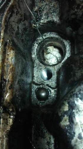

Hier habe ich noch zwei voher/nachher Bilder von meiner Reparatur gefunden.
Vorher zeigt schon das M10 Gewinde.
Nachher die neu eingesetzte Hülse und das M6 Gewinde.
Nachher
Vorher

Ganz optimal, ist es dann eine Gewindbüchse mit Außen M10 u. einem M6 Innengewinde einzuschrauben!
Dann kann man eine originale Dehnschraube etc. verwenden!
