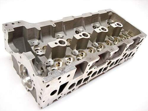

Dann werde ich das nochmal genauer beschreiben:
seitlich ist genug Platz um die Löcher aufzubohren.
Natürlich sollte man es vermeiden, die Löcher TIEFER zu bohren als vorher.

@StereoTotal schrieb am 24. Januar 2015 um 11:58:07 Uhr:
Nur weil es eventuell später auch einmal für einen anderen "betroffenen" interessant sein könnte:
Hast du einen entsprechenden Zylinderkopf vorliegen oder worauf stützt sich deine Aussage bezüglich des seitlich genügenden vorhandenen Materiales?
Kühlwasserkanäle verlaufen ja nicht unbedingt gradlinig durch Zylinderköpfe.
MfG Günter

@StereoTotal schrieb am 24. Januar 2015 um 18:30:44 Uhr:
Bild siehe Beitrag 24. Januar 2015 um 11:58:07 Uhr
Was soll mir das jetzt sagen?
Das ist ein Bild von einem Zylinderkopf, das Bild kann von irgendwoher sein u. besagt rein garnichts!
Das Bild verrät in keinsterweise worauf du deine aussage stützt, das man an der stelle risikolos auf M10 aufbohren kann!
MfG Günter
Dieses Bild zeigt den Zylinderkopf von einem 611.962 Motor, wie er bei verschiedenen Modellen von Mercedes Benz verbaut ist. (200/220CDI)
Der aufmerksame Beobachter sieht auf dem Bild, dass um das Loch für die Befestigungsschraube für den Injetorhalter noch genug Platz ist um das Loch auf 10mm aufzubohren. Ausserdem sieht es für den erfahrenen Mechaniker nicht so aus, als würden sich da oben Wasserkanäle befinden. Es steht dir und jedem anderen natürlich frei, vor der Repartur den Ventildeckel runter zu nehmen und es mit eigenen Augen zu sehen.
Glücklicherweise müssen wir uns da aber garnicht auf Mutmaßungen aufgrund von Bildern verlassen, sondern können auf meine (und sicherlich auch noch andere) Erfahrungen zurückgreifen, welche besagen, dass ein Bohrlochdurchmesser von knapp 10mm keinen Wasserkanal beschädigt. (Darauf stütze ich meine Aussage.)
Ich gebe dir natürlich Recht wenn du sagst, dass es sehr gefährlich sein könnte tiefer zu bohren.
Wenn du keinem Bild oder keiner Aussage hier vertraust, dann ist so ein Forum vielleicht nicht der richtige Ort für dich.
