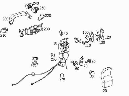

Habe von einem Bekannten ein Bild geschickt bekommen. Es ist entweder eine M6x10 (60) oder M6x14 (50) (Beide "Türschloss an Tür"😉 oder eine M4x16 (80) (Sechsrundschraube Einfassung an Türschloss). Kann jemand die Schraube zuordnen? Ich würde ja auf die 80 - Sechsrundschraube tippen. Das ist doch eine Torx, oder? Die Schraube, die ich gelöst habe war eine T20.
Tuerschloss
@Tabaluga333 schrieb am 16. März 2015 um 20:19:54 Uhr:
Warum fährst Du nicht einfach zum freundlichen und fragst da welche Schraube das ist, dann kannst Du diese auch gleich als Neuteil mitnehmen und dann holst Du Dir den entsprechenden Gewindeeinsatz, davon ab kann es ja nur M4 oder M6 sein, schlimmstenfalls kaufst Du beide Gewindeeinsätze, ich Denke wir Reden hier von Cent Artikeln!
