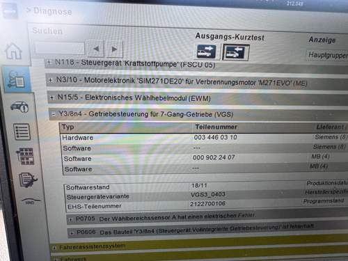

ich bin neu hier und melde mich mit folgendem Problem: Ich habe seit ca. 1 Woche folgenden Fehler im Getriebe hinterlegt:
P0705 - Der Wahlbereichsensor A hat einen elektrischen Fehler
P0606 - Das Bauteil ‚Y3/8n4“ ist fehlerhaft.
Stecker am Getriebe wurde bereits kontrolliert und weißt keinerlei Schäden oder korrosion auf. Kann mir jemand von euch weiterhelfen? Bevor ich das Ganze Öl ablasse und das Steuergerät zur Reparatur einschicke würde ich erstmal gerne noch andere Lösungsansätze hören.
Danke euch!
Bild #211555917

Wahlbereichsensor. Ist das nicht das Wählhebelmodul? Wenn ja, suchst du am falschen Ort, da du dann ein neues WHM kaufen musst, ca. 100€ geschlachtet.
Moin,
lese meine Bericht über Austausch Getriebesteuerung im 7 Gang-tronic Getriebe W212/S212
Alle Bauteile der Continental Platine sind m. W. nicht reparabel.
Deine Fehlermeldung lag bei mir auch vor.
