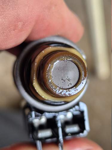

es gibt probleme, wir haben das getriebeööl zweimal getauscht und den schaltschieber auf verdacht komplett aufgemacht und gereinigt und wieder eingebaut, aber der wagen macht immer noch probleme, es tauchen keine fehlermeldungen im Fehlerspeicher auf, die gänge rutschen extrem von gang 3 auf 4 und höher, sobald ich gas gebe gehen die umdrehungen hoch aber der wagen hat keinen Vortrieb, von gang 1 auf 2 normal, von 2 auf 3 normal, abervon 3 auf 4 muss man ganz wenig gas geben und sachte fahren damit der gang reingeht und sobald man gas gibt gehen die umdrehungen hoch aber der wagen kommt nicht vorwärts.
was ist nun kaputt ? ist es das getriebe an sich oder der wandler ? oder vll schaltschieber bin ratlos wie solll ich nun vorgehen

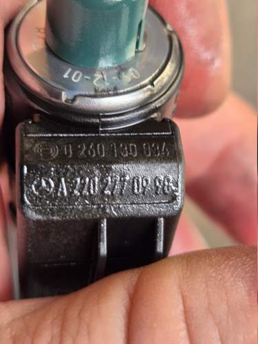

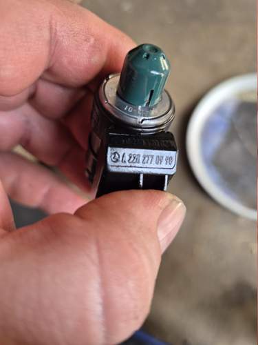

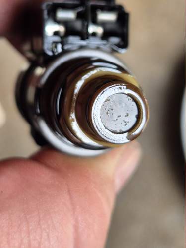

Wenn das Getriebe rutscht kann auch ein Magnetventil der zutreffenden Kupplung einen Fehler haben.
Wenn der Ganze Kram schon ausgebaut und zerlegt wird habt ihr das Ventil nicht neu gemacht?
der wagen ist ein taxi mit über 700 000 km, nach unserer wartung hat sich nichts verändert, aber wenn das magnetventil einen fehler hat, müsste doch ein fehler im fs abgelegt sein ? wir haben die ventile auch gereinigt
wie kann man die überprüfen ?
