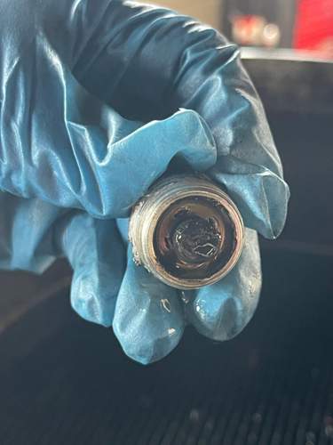

Getriebespuehlung nach 110000 km
Mercedes E-Klasse W213
Fotos beachten.
Keine besonderen Auffälligkeiten
Differential
Alt und neues Öl
Filter und Magnet
6 Antworten
Ist das ein 7g oder 9g Getriebe??
Hast du Anhängerbetrieb ?Wenn ja welche Zuglasten ?

Hallo ins Forum,
@ThomasPfeiffer schrieb am 10. April 2025 um 09:05:38 Uhr:
9G, der 213er hatte nie ein 7G.
Viele Grüße
Peter
110tkm wohl eher Langstrecke?
Nach 110000km , das ist die 3te Spühlung !
320000km Gesamt auf dem Tacho
Min. 80000 km mit Anhänger 2t
Ich nutze das Auto bestimmungsgemäß !
