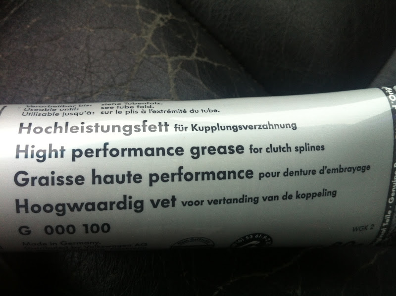

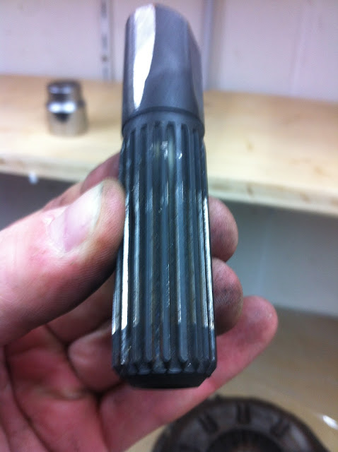

da habe ich noch einen alten Forumsbeitrag entdeckt und möchte den Leuten helfen, die ein ähnliches Problem haben.
Das Problem, dass im kalten Zustand der erste und Rückwärtsgang sehr schwer ging, war eine verharzte Getriebeingangswelle. Fündig wurde ich bei den Bullet-Points von Vadis, die es für die Volvo-Techniker gibt. Da ist das Problem und deren Lösung klar beschrieben.
Mich ärgert, dass Volvo mir einmal das Getriebe tauschen wollten, eine andere Volvo Werkstatt wollten mir die Kupplung erneuern. Alle wussten von der Ursache und taten so, als kennen Sie das Problem nicht. Dabei lag es auf der Hand. Traurig aber wahr. Das ist natürlich ein Unterstellung, aber ich denke, es ist die Wahrheit.
Wenn man sich technisch nicht ein wenig auskennt oder gar keine Zeit hat, sich darum zu kümmern, ist man aufgeschmissen. Sehr schade. Deshalb der Hinweis noch von mir nach so vielen Jahren.
