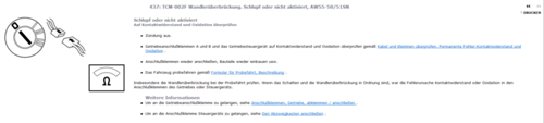

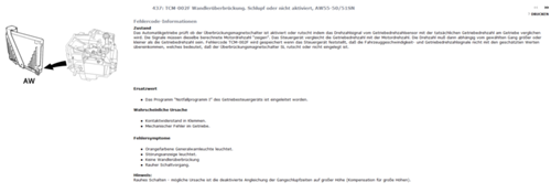

Hier mal die offizielle Vorgehensweise bei dem Fehler:
Tcm
Tcm-ii
Danke
Die erste Seite entspricht dem, was ich beim Auslesen bei Volvo bekommen habe. Die zweite Seite kenne ich nicht, ist aber sehr interessant. Somit scheint wohl auch ein Kontaktproblem als Ursache in Frage zu kommen oder liege ich da falsch?
Thomas

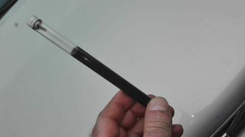

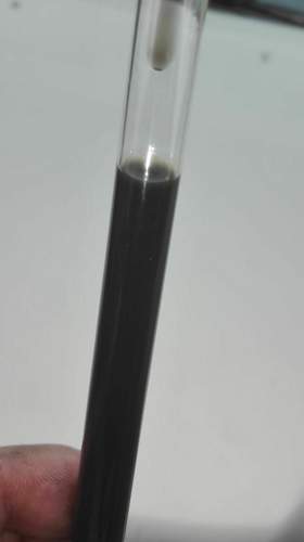

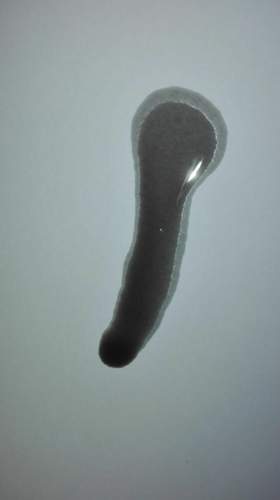

Ich habe erstmal fast einen Liter Öl herausgeholt um erstmal einen normalen Ölstand zu bekommen. Vor dem Einfüllen des Additivs stand der Pegel jetzt auf cold oberes Ende.
Herausbekommen habe ich das Öl übrigens mit einem Schlauch und einer großen Spritze. Ging prima. Als ich die erste Spritze raus holte bekam ich allerdings einen Schreck. Die Brühe war schwarz und roch angebrannt. Seht euch die Fotos an. Dieses Öl soll erst vor 20 Tkm gewechselt worden sein !!!!!????? Ich glaube da immer weniger dran und vermute hier Schmuuu. Um einen Wechsel des Öls werde ich wohl nicht herumkommen.

Das kommt drauf an.
Ich hatte bei meinem C70 einmal mit Billigen Öl gespült und nach 5tkm nochmal mit Mobil Öl und dann eine Tube LM Additiv drauf. Das sah dann nach 25tkm noch schön Rot aus.
Dagen sieht deine Plörre ehrlich gesagt nach 200tkm aus. 😉
