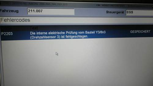

Hallo, ein neuer Fehler eines unserer Autos ist aufgetreten. Laut Fahrer soll der Motor ab und zu mal ruckeln. Auch den Fehler legt er im Speicher ab. Die folgen Bilder zeigen den Fehler. Nur was es nun genau ist kann ich nicht interpretieren.
Er sagt mal ist 3 Wochen nix, auf einmal sind auch Geräusche zu hören. Ich selbst habe den Fehler noch nicht gehabt. Bin schon Probe gefahren und alles. Aber naja, mehr kann ich da auch nicht zu sagen. Hätten noch ein Getriebe da, kann es sein das das Getriebe bald kaputt geht? Oder ist es das Steuergerät was ne Macke hat.

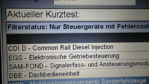

Naja, macht euch erstmal ein eigendes Bild mit dem Fehlerspeicher.
CDI D - Common Rail, dahinter verbirgt sich dann Getriebesteuerung FEHLER 8
Und das andere ganz normal im EGS
Der Drehzahlsensor N3 hat beim Starten eine Drehzahl dort stehen, nach 2 Sekunden gehts dann auf 0. Während der fahrt zeigt er die selbe Drehzahl ab 800 an wie der N2. Weiß nun nicht obs normal ist.
Den Sollwert den man testen soll kann ich ja nicht machen, da ich diese Buchse ja net habe was der da anzeigt.

Bin am überlegen ob ich den Drehzahlsensor im Getriebe tauschen sollte.
Na dann eher die ganze elektrikplatine...
Was kostet der Spaß denn ungefäir?
Achja, zu Bild 5. Habe einen anderen angeschlossen, ist das selbe mit 0. Also alles ok.
http://www.online-teile.com/mb/advanced_search_result.php?...
http://www.ebay.de/.../111006328861?...
Steuerplatine tauschen, Adaptionswerte löschen, Adaption durchführen und alles sollte wieder gut sein 😉

Das rucken in R und D deutet auf Notlauf des Getriebe hin ... dann kann man nicht manuell schalten und auch automatisch schaltet er nicht mehr ... der Gang in dem er nun fährt müsste allerdings der 2. sein und nicht der 1.
Gruss aus Hannover
Jep, das kann sein, das er im zweiten anfährt, weil mit 60 km/h kommt der schon hoch. Schaltet dann nur nicht
Und is es die Platine?
Danke
Platine...... oder elektrohydraulische steuereinheit (schaltschieberkasten)
Wie sitzt das Teil denn?
Elektrohydraulische Steuereinheit (Schaltschieberkasten)
Danke
Im getriebe. auf der ehs sitzt auch die platine...

Was war es bei Dir? Elektrisches Problem beim Drehzahlsensor 3 ist doch sehr konkret.
Hat erst 330.000. Eigendlich noch sehr gut Fahrbar. Diese Woche tausche ich die Platine und dann werden wa mal schauen.
